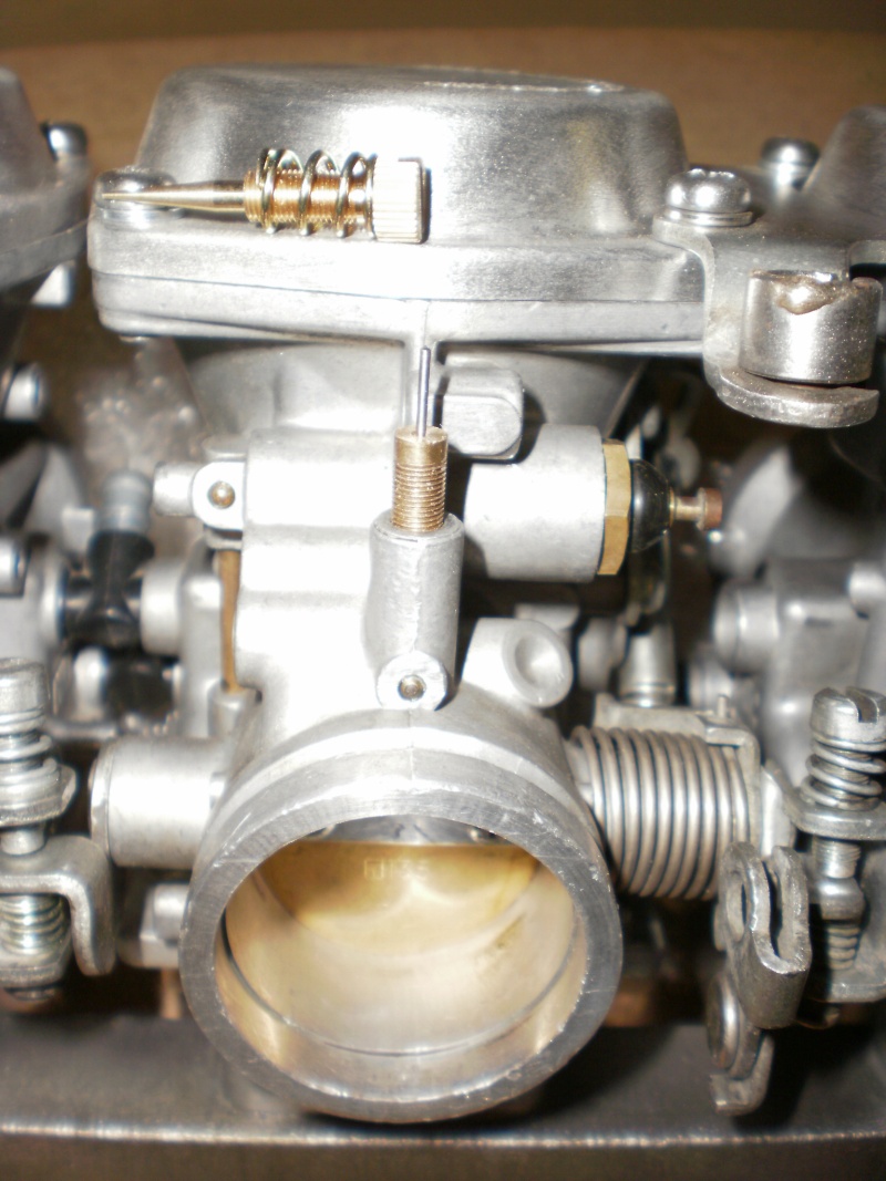

Salut les xs ,une bonne année a vous tous .
l'année dernière, je n'ai pas fait grand chose sur ma xs ,j'ai surtout parcouru les forums pour les astuces ,et idées .
Par compte . j 'ai refait complètement le carbu ,3 vis de richesses cassées ,
(pas
facile) J'ai coupé la tête d'une vieille vis avec un tour mécanique et
percé en son centre avec un foret de 0,75 mm cette vis m'a servi de
guide pour sortir avec une petite perceuse ,le morceau de la vis cassée
dans le carbu.
Le morceau cassé,est partie naturellement
J'ai revu la boite à air il manqué des entretoises ,j'en ai refaits .
