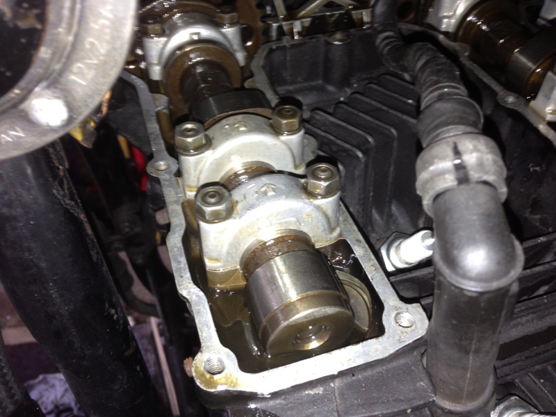

bon voila comme promis je vous mets des photos de mon XS !
donc monté j'en ai pas beaucoup..
voila les seules que j'ai quand elle est monté ! langue
et hop ! démontage !!
voila ou j'en suis !
donc pour la suite..
- réglage jeux aux soupapes.
- changement de chaîne de distri ( je me tate... )
- démontage du tendeur de chaine pour le nettoyer complètement. ( d'ailleurs.. est ce que quelqu'un l'a déjà fait ? des photos ? )
- changement joint spy
- refaire la selle ( le cuir )
- nettoyage carbu
- réglage carbu
- quelques pièces a poncer et repeindre
- vidange transmission, moteur, frein
donc voila en gros ce que je vais faire.
a savoir qu'actuellement j'ai un claquement dans le haut moteur.
( lien pour le bruit )
http://www.youtube.com/watch?v=iGQfdcUe2_0&feature=youtu.be
je pense que la c'est complet !
et biensur ! tout conseil ou idée sur mon problèmes sont les bienvenue !

Pas évident de déterminer l'origine de ce bruit.
Déjà, avant de tout démonter, vérifier le jeu aux soupapes comme tu le préconise...Régler la tension de la chaine de distribution, je ferais comme toi dans un premier temps.

difficile a dire le son n'est pas terrible
je dirais comme douzmilletours vérifie les jeux au soupapes ,calages distrib et synchro des carbu pour commencer ainsi que les couleurs de chaque bougies qui peuvent te donner une piste
après tous ca si ca persiste prendre les compression de chaque cylindres car comme ca la bande-son fait penser a une fuite d'air comme si le joint de culasse était claquer sur un cylindre
est-ce qu'elle chauffe beaucoup ???
DOMINIQUE83
Petit fan d'XS !!!
Petit fan d'XS !!!
Salut DAvid, je suis le p'Tit nouveau depuis hier, difficile de définir un claquement par message, dans le haut moteur, mais j'ai ma vieille fille depuis tellement longtemps que je pense que c'est ton tendeur de chaine, dailleurs je suis sur que ce n'est pas vraiment un claquement, mais comme un bruit d'engrenages sans graisse...XS ou XSS poussoirs de soupapes avec pastilles de réglage (valeurs en dessous pour éviter l'effacement par les cames) DOnc je résume : Vérif tendeur de distribution et après : pastillage

Re-re salut, je viens de regarder ta vidéo sur ton claquement et ça ressemble à une simple fuite à l'échappement (à contrôler !..)

Comme Dominique 83, à l'écoute de la bande son,j'ai cru entendre un bruit de fuite d'air mais ça me semblait trop simple, j'ai aussi pensé à un joint d'échappement ou un filetage de bougie...
