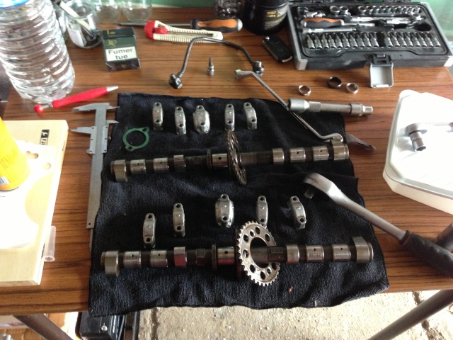

bon j'ai bossé sur la moto..
tout à commencé en fin d'après midi...
j'ai démonté les bougies pour voir l'état.
je me suis dis que j'allais vérifier la chaine de distribution..
je place le vilbrequin comme il faut.. je tends le tendeur distribution et le démonte...
et la.. le tendeur était en butée ! donc chaîne HS..
et la je sais plus pourquoi je vois le capteur de pression d'huile je pense...? bah débranché..
et en regardant ce capteur.. je vois que.. une vis de culasse se faisait la malle...
du coup je vérifie un peu les autres... aucunes de serré !
OKAY !!!
pour un moteur qui n'avait jamais été démonté.. Impeccable !
sur les nerfs...
j'attaque...!
et voila ! :clin d\\\\\'oe
donc la je vais commander ce qu'il faut !
joint de culasse et chaine de distribution !
heureusement en vérifiant aucune trace sur les pistons ni les soupapes. les arbres à cames ont l'air propre. :clin d\\\\\'oe

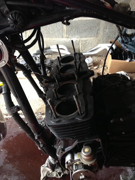

d0ud0u
avatar
Fan d'XS !!!
Fan d'XS !!!
et hop !
XS-fou
avatar
Admin
Admin
la segmentation a l'air d’être bonne sur la deuxième photos ,le premier piston que l'ont aperçois dans le coin il me semble voir le biseaux du segment
dans une pochette "haut moteur" tu as aussi le joints d'embase les seul que tu n'auras pas sont ceux qui se trouve sur le bas moteur
