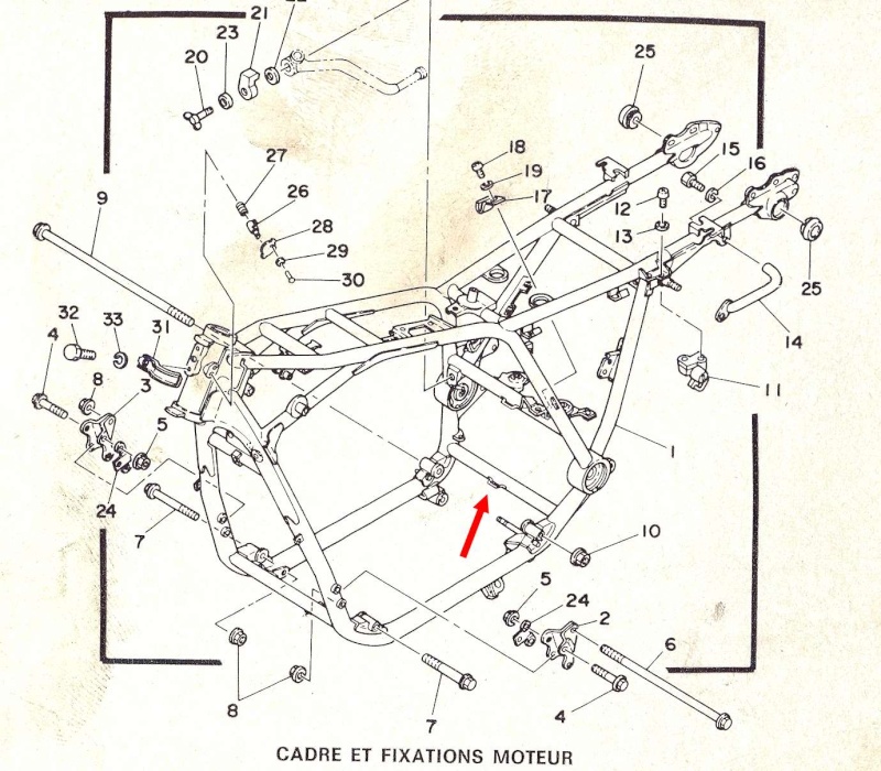

Bonjour.
Merci à vous deux de prendre le temps de me répondre et m'expliquer les choses.
Il n'y avait pas de tuyaux au niveau de se robinet.
Je pense qu'un petit tuyaux du commerce fera l'affaire.
Voilà ce que j'ai compris : un tuyaux au diamètre de se robinet doit être laissé tout le temps et aller jusqu'au bas du cadre à l'endroit indiqué sur le schéma par la flèche au cas ou le réservoir soit trop remplit et que le trop plein aille s'écouler sur le bitume et non sur la motot (et peut être d'y mettre le feu?).
